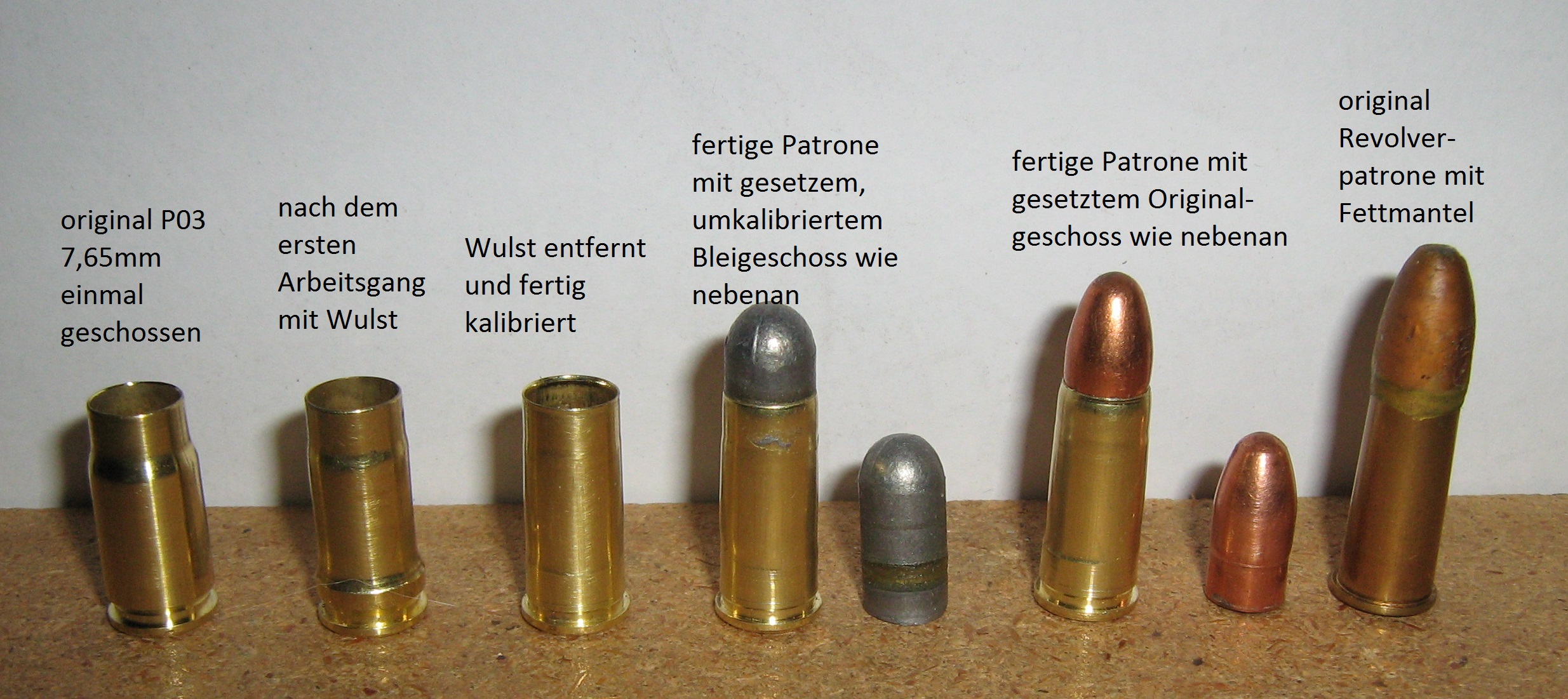

Aus der Hülse (Patrone 03) 7,65mm para wird eine Hülse (RP82) für den Ordonnanz Revolver 1882-1929

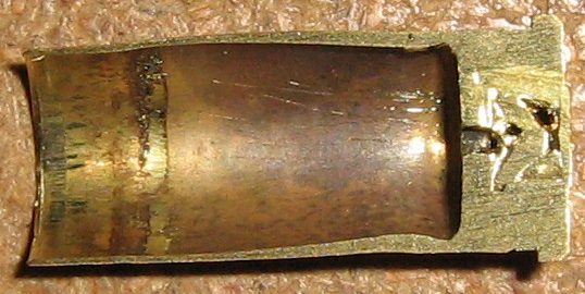

Die hellgelben Hülsen ab Jahr 2000 sind entschieden weicher als frühere Jahrgänge und so kam ich dann auf die Idee, zu versuchen diese Hülse umzuformen, was sogar ohne Weichglühen gelingt. Den ersten Arbeitsgang mache ich mit der zu gross geratenen Kalibriermatritze. Der entstehende Wulst nach dem ersten Arbeitsgang muss spanabhebend entfernt werden. Nun folgt die Kalibrierung auf das Endmass. Das verwendete Bleigeschoss kann z.B. ein fertig gefettetes 7-Gramm 9mm sein, das ich durch meine verlängerte Kalibriermatritze presse um es herunter zu kalibrieren. Originalgeschosse kommen von delaborierten "Verreckerli", also Ordonnanzpatronen die nur noch Klick machten. Patronen mit Originalgeschoss, oder selbst gepresstem Bleigeschoss bekommen anschliessend noch eine Fettkappe wie das Original. Um zu prüfen wie die Umformung auf die Wandstärken der Hülse wirkt habe ich ein fertiges Exemplar geopfert und zerschnitten. Unterdessen habe ich solche Patronen mehrfach wieder neu geladen und es traten keinerlei Probleme auf. Erkenntnis: Mein Nachschub an RP82 Hülsen ist jetzt gesichert. Für Risiken und Nebenwirkungen befragen Sie Ihr Gewissen.
