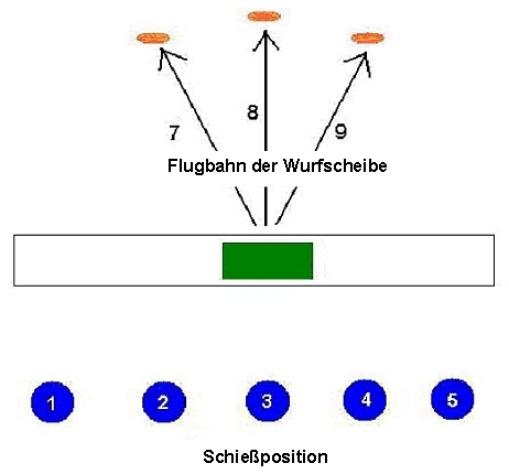

Die schnell fliegenden Asphaltscheiben (ø 110 mm, Höhe 25 mm, Gewicht 105 g) werden olympisch in drei Disziplinen beschossen, jeweils getrennt für Männer und Frauen. Gemeinsam ist ihnen das Kaliber (maximal 12/70, Schrotladung 24 Gramm), Selbstladeflinten (max. 2 Schuß) sind erlaubt, bevorzugt werden aber Bockdoppelflinten (bei Trap mit längeren Läufen als bei Skeet).
DOPPELTRAP:
Ablauf: wie Trap, nur werden jeweils Doubletten (zwei Scheiben gleichzeitig) geworfen, die aus drei Maschinen abwechselnd geradeaus und je fünf Grad nach links oder rechts geschleudert werden. Die Frauen müssen 120 Scheiben in drei Serien zu je 20 Doubletten absolvieren, die Männer 150 Scheiben (drei Serien zu je 25 Doubletten). Auch hier kommen die jeweils besten sechs Starter ins Finale
Maximale Trefferzahl: 150 bzw. 120 Scheiben (plus 25 im Finale)
Weltrekorde: Deborah Gelisio, Gema Usieto (beide Italien) mit 113 Scheiben, Fehaid al Deehani (Kuwait) 145 Scheiben
Olympiasieger 2000: Richard Faulds (GB), Pia Hansen (SWE)
Alt 12. October 2007, 01:18
Standard der DSB schreibt das so:
Flinte: Zugelassen sind alle Flinten, einschließlich halbautomatischer Modelle, die das Kaliber 12 nicht überschreiten. Halbautomatische Flinten müssen so beschaffen sein, dass es nicht möglich ist, mehr als eine Patrone in das Magazin zu laden. Vorderschaftrepetierer (Pump-Guns) sind verboten.
Munition: Schrotpatronen, Hülse im abgeschossenen Zustand nicht länger als 70 mm, Schrotgröße maximal 2,6 mm, Schrotladung maximal 24,5 g. Es dürfen keine inseitigen Änderungen, die ienen Streueffekt bewirken, vorgenommen werden (Einsatz von Streukreuzen).
Wurfscheiben: Durchmesser 110 mm (± 1 mm), Höhe 25-26 mm und einem Gewicht von 105 g (± 5 g). Trainings- und Wettkampfscheiben müssen übereinstimmen. Während des Wettkampfes dürfen nur Wurfscheiben gleicher Farbe geworfen werden.
Weite, Höhe: Die Wurfweite, Höhe und Winkeleinstellung innerhalb der die Wurfscheiben sichtbar getroffen werden müssen, ist in drei Schemen festgelegt, die jeweils in unterschiedlicher Reihenfolge nacheinander eingestellt bzw. beschossen werden müssen. Die Wurfweite beträgt 55 m (± 1 m). Die Wurfhöhen werden nach den 3 verschiedenen Schemen, gemessen an der Basisebene in 10 m Abstand von den Wurfmaschinen, wie folgt eingestellt:
Maschine 7 und 8 - 3,00 m / Maschine 9 - 3,50 m.
Anschlag: Der Anschlag ist frei wählbar. Meistens jedoch wird die Waffe in die Schulter eingesetzt und auf den Abruf des Schützen hin, werden je nach Programm die Doubletten geworfen und beschossen.
Wettkampfprogramm: Männer 150 Wurfscheiben in drei Serien à 25 Doubletten; Frauen 120 Wurfscheiben in drei Serien à 20 Doubletten. Darüber hinaus nehmen die jeweils 6 erstplatzierten Männer und Junioren an einem Finale über 25 Doubletten und die 6 erstplatzierten Frauen an einem Finale über 20 Doubletten teil. Seit der Timer-Einführung kann die Doublette nach 0-1 Sekunde erscheinen.
Doppeltrap ist seit 1996 olympische Disziplin. Nach den Olympischen Spielen 2004 in Athen wurde die Disziplin Doppeltrap der Frauen aus dem Olympischen Programm genommen.
